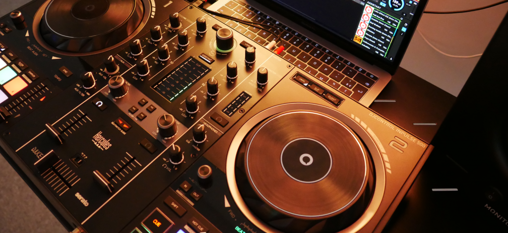

NOÇÕES BASICAS
Pitch fader: permite-lhe ajustar o número de batidas por minuto (BPM). Indispensável para ajustar ambas as faixas para a mesma velocidade antes de fazer uma transição.
Manípulo: em DJing, estes tipos de potenciómetros são utilizados para ajustar o nível de ganho, a equalização e os efeitos.
Crossfader: permite efetuar a transição entre várias faixas de áudio com um único fader horizontal. Quando o crossfader está posicionado à esquerda, o público ouve apenas o som do deck esquerdo através dos altifalantes; o inverso aplica-se quando o crossfader está posicionado à direita. Quando o crossfader está ao centro, o público ouve as faixas em reprodução em ambos os decks ao mesmo tempo.
CUE: o ponto cue é o principal marcador que um DJ digital adiciona às faixas. Determinar um ponto cue permite-lhe selecionar o momento a partir do qual uma faixa é reproduzida.
HOTCUE: os hotcues são pontos marcadores adicionais nas faixas (além do ponto cue principal), para os quais pode saltar instantaneamente em qualquer altura.
Jog wheel: as “rodas” planas existentes na maioria dos controladores de DJing. As jog wheels emulam o comportamento de um disco de vinil num gira-discos. Utilizando as jog wheels, o DJ consegue acelerar ou abrandar temporariamente uma faixa, fazer scratch numa faixa ou simplesmente parar ou iniciar a reprodução de uma faixa.
Monitorização: de modo a poderem ajustar com precisão as faixas seguintes que estão a preparar sem que as pessoas à sua volta na sala ouçam o que estão a fazer, todos os DJ utilizam um sistema de monitorização: os auscultadores são absolutamente necessários para isto. É por isso que os nossos controladores de DJing possuem placas de som multicanais integradas: um canal estéreo para o público e um canal estéreo para o DJ.
