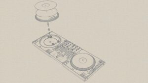

Comment fonctionne notre système à courroie
Plutôt que d’adapter un moteur à courroie du commerce, ce système a été conçu de toutes pièces pour reproduire les deux qualités qui font qu’une platine DJ à entraînement direct est si agréable à manier :
  1. Un moteur brushless puissant et sur mesure. Hercules a conçu son propre moteur brushless DC plutôt que de réutiliser des pièces issues de platines à courroie portables ou d’entrée de gamme. Le plateau dispose ainsi d’assez de couple pour être manipulé à la main, pour scratcher, tenir ou pousser le beat sans caler, et d’une réactivité suffisante pour reprendre instantanément la bonne vitesse dès qu’il est relâché.
  2. Une régulation active de la vitesse. En plus du couple brut, le système surveille et corrige en permanence la vitesse de rotation du plateau, à l’image du contrôle de vitesse verrouillé au quartz des platines à entraînement direct légendaires. C’est l’élément qui manque totalement à la plupart des platines à courroie grand public, et c’est la raison pour laquelle les modèles bon marché ont tendance à dériver, vibrer ou paraître « lâches », exactement ce que les DJ détestent.
Résultat : un plateau à courroie délibérément conçu pour se comporter comme un plateau à entraînement direct, tout en conservant la sensation tactile et analogique d’un plateau métallique, d’un feutre de glisse et d’un vrai disque vinyle posé dessus.
